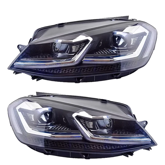

цена вопроса 35-40 тыс
Примерно столько и стоят лед-фары:
