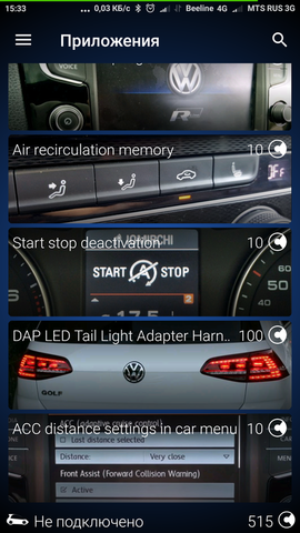

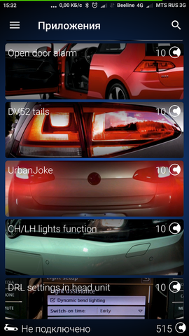

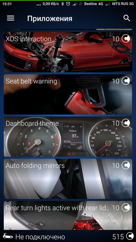

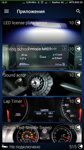

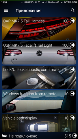

Старый 16.09.2018, 19:42   #1538
Аватар для Armatyrbatur
Das Auto - Golf VII
Купил OBDEleven, вот меню быстрой кодировки
Последний раз редактировалось Armatyrbatur; 16.09.2018 в 19:46.
Golf Trendline (105 л.с.), 5 дв., 2014, Reflex, Comfort, Technic,Plus, Стояночный отопитель, ГУ INCAR 8612
Заказал: 11.01.2014, забрал 30.03.2014
Armatyrbatur вне форума   Ответить с цитированием

Старый 22.09.2018, 21:29   #1539
Das Auto - Golf VII Variant 2,0 TDI (CRVA, 110 hp) DSG6 (DQ250, QYW)
Сообщение от Armatyrbatur Посмотреть сообщение
И как, работает?
Выглядит красиво, конечно
MiR'acler вне форума   Ответить с цитированием
Старый 30.09.2018, 12:54   #1540
Das Auto - Golf VII
Сообщение от MiR'acler Посмотреть сообщение
И как, работает?
Работает отлично, кодировал и "быстрыми" кнопками и длинное кодирование и адаптация. При обновлении программы функционал быстрого кодирования постоянно увеличиваеться. Если будут вопросы пишите.
