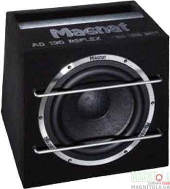

Старый 04.10.2010, 23:08   #33
Аватар для goga2002
Das Auto - VW Golf III, 1997
Сообщение от Eu-Jinn Посмотреть сообщение
- вообще в компонентниках твитеры подключаются к кроссоверу, а тот в свою очередь - к усилителю
- бери классическую трапецию с динамиком в 10" и запитывай всё от 4-хканальника
так может оставить вот как раз один усилитель под эти твитеры, и бочку? джин вот у меня щас такая стоит, я так понима. это и есть трапеция? , вроде как для хечбеков бочка такова типа лучший вариант.
goga2002 вне форума   Ответить с цитированием

Старый 05.10.2010, 07:50   #36
Аватар для Eu-Jinn
Das Auto - ЖYЖ 2.0 AQY 98 г.р.
на фото это как раз трапеция, а бочка выглядит по-другому
главное - поставь только фронт и саб и можно от одного четырёхканального усилителя. Потом потихоньку сменишь
