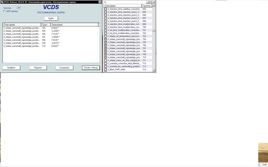

kudraviy29, Жаль, вдруг бы у вас был вася диагност, замерли бы углы цепи до замены, а потом после.

Речь об адаптационных углам ГРМ. После замены цепи углы уменьшаются и современем, когда цепь тянется они понятно увеличиваются. Таким образом, когда появляется треск при заводке авто, можно снять углы и понять, это цепь снова потянулась или натяжитель мозганит. Если потянулась цепь, то углы увеличатся минимум на 3 градуса и выше.
---------- Сообщение добавлено в 15:00 ----------
Есть у нас соклубник kostet, но у него правда шкода йети, он на новой модернизированной цепи прошел 45 000 и судя по его углам, цепь не растянулась (правда он тоже не знал и замеры до замены не делал)

PUNKT, Ваг-ком или Вася есть?
Пока не заменили можно было бы снять данные по углам цепи до и после замены.
Вам для дальнейшего контроля пригодится, нам для статистики.
