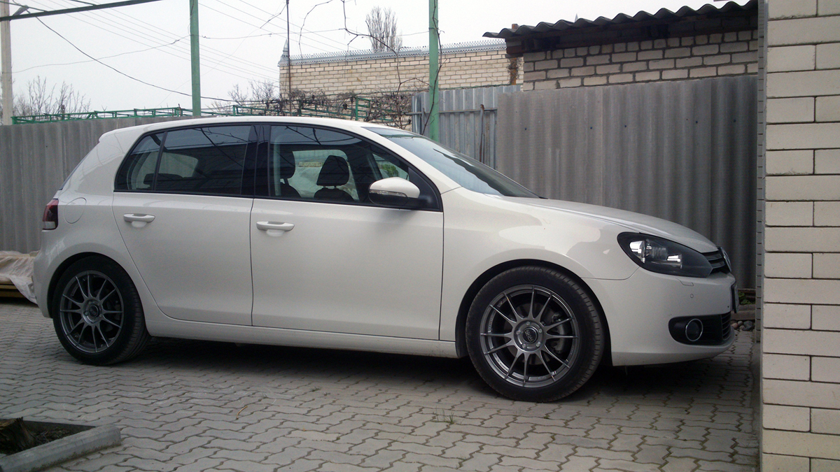

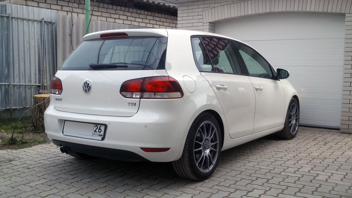

Я примерно год назад на 6 менял пружины ППД на Eibach Pro Kit. получилось где-то на 4,5 см ниже от ППД. Красиво конечно, но немного низковато для наших дорог. Вот планирую пересесть на гольф 7 и интересно подойдут ли эти же пружины? Или там и стойки менять надо? И еще такой вопрос - если машина будет заказная, то можно ли отказаться от ППД, чтобы на заводе сразу поставили евро-подвеску?

JohnTride, подойдут, лежит просто идеально:)
